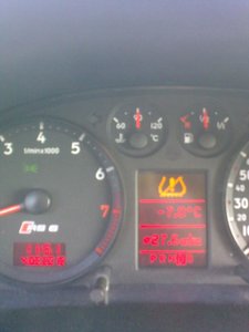

    Скажите пожалуйста, что это высветилось и как это убрать?

    а это случаем не вода в омывателе закончилась, у меня почти такой же значок загарается при окончании воды

    Шины нужно накачать.

    Встань желательно на ровную поверхность. В настройки зайди и обнули показания датчика давления в шинах и установи заново. если возникнет через некоторое время снова заедь на шиномонтаж и смотри по факту.

    А как обнулить этот счетчик?

    Написал же товарищ - зайти в меню и сохранить текущее давление в шинах

    а если давление в норме, а знак все равно горит? У меня эта система явно не работает...

    можно просто выключить её через меню и не будет гореть и контролировать давление
