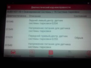

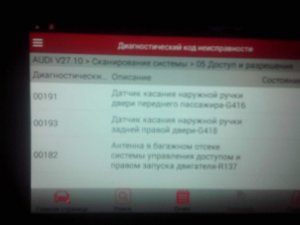

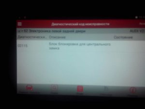

    Приобрёл перед праздниками аппарат. Мелкие болячки (подсветку номера, доп.стопсигнал, задний замок) вылечил сам, склевав форум. А с остальным незнаю что делать, по этому создал отдельную тему где будут меня пытать. 1. Результат диагноста указал на отсутствие антенны. Неработает кн. старт/стоп. В магазе просил пробить комплектацию поVIN- сказали «база». С кнопки ключа снимается/ставится на охрану, с ключа стартует. АКПП на «Р», педаль торм нажата кн. Старт 1-еполож-зажиган.не вкл., 2-е положен.-старта соответственно-НЕТ (под торпедой показалось что-то щёлкает, не уверен. Глуховат). С кн.СТОП- глохнет. Скурил всю историю сообщений по этой теме-запутался окончательно. Поехал к рекомендованному диагносту, почитали (занимательно, блин, и интересно. Но кроме сброса незначительных ошибок не помог по причине полного незнания. Дали «прикольный гаджет» сказали сколько спросить и всё) сфотографировал экран планшета с интересной тайнописью. Мальчонка сказал кейлес активирован. Обрисовываю рез-ты фотографии планшета:
    00191-Дат-к касан наружн ручки передн пассажира G416____________ 00193-Датч касан наружн ручки задн правая G418_______________ 00182-Антен в багаж отсеке сист-ма упр-я доступ и запуск двиг. R137_____
    Электроника правой задней двери 02124-Переключатель на ручке двери снаружи____________
    Прочерк после № изделия- это графа состояние (текущее), а в ней пусто, ни коротыш, ни обрыв. Возможно ли оживить кнопку СТАРТ без этих датчиков и переключателей на ручках.

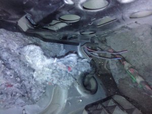

    3. Во время поиска антенны Сзади ,слева, около «стелажика» под блоки ТВ и прочь., обнаружил 2-а проводочка обрезанных, оба синие с красной полоской. Длинной около 50мм. Куда? На что идут? Непонятно.

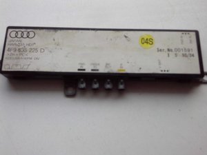

    4. Далее, над этим стелажиком стоит Чёрный пластиковый блок (с разноцветными фишками и оптическими кабелями), в него вставлен чёрный плоский разъём с 3-мя чёрными тонкими обрезанными и перекороченными меж собой проводами. Что с ними делать?

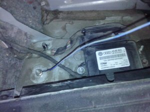

    6. Справа сзади (где задн. блок с предами и реле) под этим блоком колхозно посажен на МАССУ тёмно синий провод. Методом продёргивания (на сколько позволила тряпичная изолента) он привёл к блоку парктроника (если правильно понял надпись на фашистском). НО возник вопрос о правильности, т.к. VAG-овские массы коричневые.

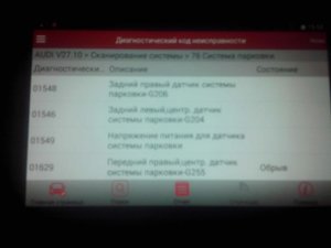

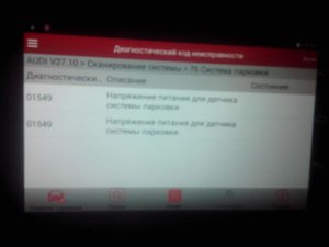

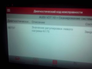

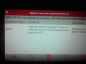

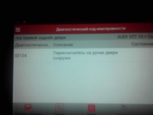

    Пробую выложить фотки: 1. Фото дисплея при диагностике
      36,5 КБ
      68
      32,3 КБ
      61
      33,6 КБ
      51
      28,4 КБ
      56
      29,3 КБ
      50
      35 КБ
      48
      36,1 КБ
      49
      32,5 КБ
      40

    3. Во время поиска антенны Сзади ,слева, около «стелажика» под блоки ТВ и прочь., обнаружил 2-а проводочка обрезанных, оба синие с красной полоской. Длинной около 50мм. Куда? (фото Обрезанные провода)

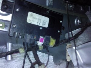

    4. Далее, над этим стелажиком стоит Чёрный пластиковый блок (с разноцветными фишками и оптическими кабелями), в него вставлен чёрный плоский разъём с 3-мя чёрными тонкими обрезанными и перекороченными меж собой проводами. Разъём самый правый на фото" блок над стелаж."Что с ними делать? Оказалось этот блочёк -усилитель антенны от фольксвагена поставил стар. хозяин взамен нерабоч.(фото прилагаю"Старый усилок). Читал на форуме тему про плохой приём радио, там участник форума обмолвился, что функцию антенны иммобилайзера (кейлеса, как правильней не знаю) выполняет этот "Старый усилок" + сетка в стекле (как для обогрева) Толкните куда рыть,чё делать.

    Забыл, выкладываю фото проводка на массу в правом заднем отсеке который сколхозили. Но он точно не идёт к парктронику, походу в задн блок реле и предов.

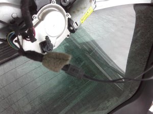

    6. На задней (5-й) двери около мотора стеклоочистителя, рядом с фишкой моторчика обнаружил ещё фишку на 2-а проводочка с оборванной отаетной частью. Тоже непонятно ЧЁ?

    У меня с бесключевым та же проблема, ошибки вроде тоже такие, не помню, давно смотрел, пока не занимался. В ручках стоит сенсор на открытие, у меня на водительском сенсоре шлейф отгнил, грешу на него. Так как машина проблем похлеще подкидывает, то проверить некогда. Советую ручки разобрать и посмотреть.

    Первая фото блок от VW номер можно на фото не читается

    По радио. Это 3.14дец... Смотри по Эльзе и восстанавливай, у аванта кроме этого блока еще два по моему должно быть, а так да нити обогрева и выступают антенной, но до них еще усилители стоят. У седанов с авантами разные схемы совершенно и тут я сливаюсь ищите по Эльзе.

    По кейлесу похоже ручки под замену, там кнопки и антенны встроеные.
