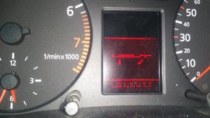

    Пробил поддон, вытекло масло, выскочила ошибка на рисунке (дисплей страдает, не могу понять что это), предполагаю, что это масленка (уровень масла) ...
    в общем заклеил поддон, масло налил (между макс и мин) и все равно ошибка выскакивает... в чем проблема?

    Это давление масла, а не уровень.

    Датчик уровня не причем, по уровню загорается желтая масленка в верхней части экрана. Это давление. Там при ударе мог пострадать маслоприемник... и тогда если ничего не делать, ты влетишь на такое бабло, что лучше даже не считать...

    на малых оборотах не заграется потому что на малых оборотах давления хватает,а на повышенных видимо уже нет,поэтому и загорается,на твоем моторе по моему стоит 2 датчика давления масла.

    Вообще, снять бы поддон, да проверить маслозаборник масляного насоса.
    Судя по тому что ты после просле произошедшего еще 300м ,как говоришь, прокатился. Может уже и задрало на р/валах или колене опоры.
    Датчика действительно должно быть два. Один меряет обороты на холостом ходу, второй на оборотах свыше 2200 примерно.
    Показания должны быть разные. на ХХ минимум 0,7-0,9 , а на повышенных оборотах от 1,2-1,6. Но только это примерно. Если ВИН скинешь, точно скажу всё.

    это точно. Автор-лезь в двиг, я на начало роста цен в 50 тысяч деревянных влетел, сейчас думаю все дороже намного выйдет. Красная масленка - это не ошибка, это уже предупреждений. Как писал Алексон, нет дааления на высоких оборотах, а почему не хватает-вопрос

    Может быть, просто треснул маслоприемник и масла на больших оборотах просто не хватает. Возможно, заменить его и всё. Хотя, смотреть надо.
