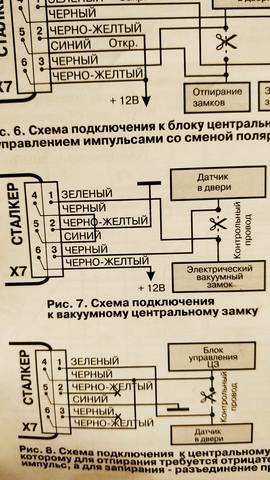

  7. SRGK60
    SRGK60 Живу я здесь
    25 май 2012
    2.922
    А6/С4 1.8 97'avant
    Вот схема моей сигналки

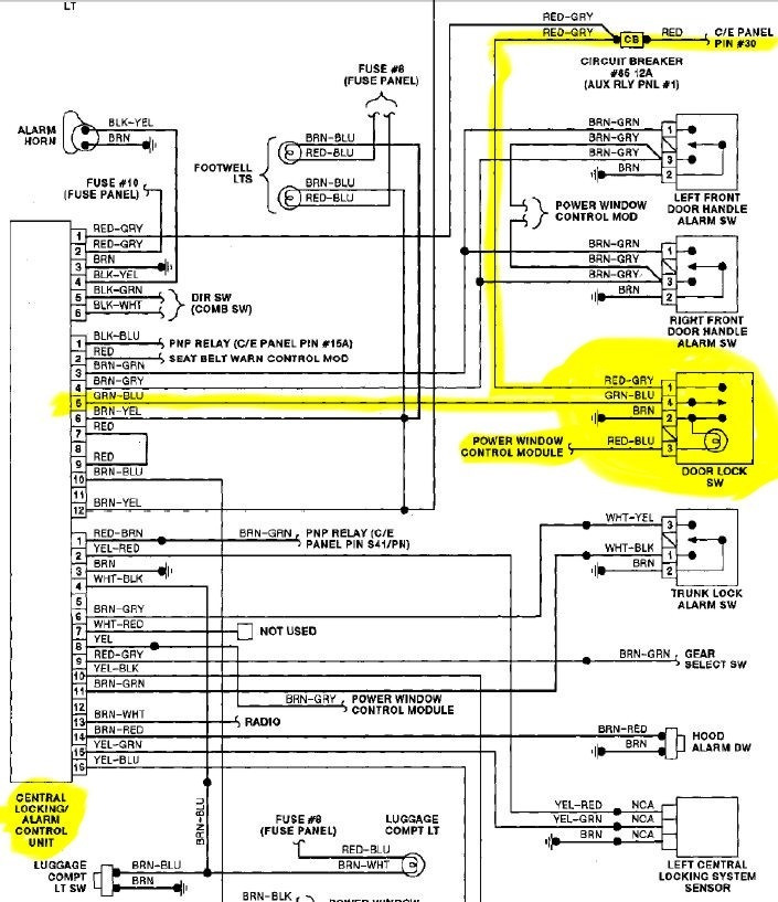

  9. OldSamuray
    OldSamuray Завсегдатай
    16 июл 2008
    795
    A6Q Avant ACE 2.0
    #9 OldSamuray, 11 окт 2019
    вот схема включения кнопки, выше желтого два переключателя на личинках, переключатели в пневматике передних дверей на схему не попали

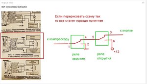

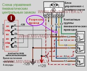

    если разорван зелено-синий, то по рис 7 имхо, на компрессор (там блок комфорта) при открытии должно придти +12, при закрытии земля,
    в состоянии покоя реле в сигналке пропускают сигнал с кнопки

    ВОТ

    Т.е мне нужно два реле ещё внедрить?

    есть они в сталкере, я даже циферки подписал, только надо перепроверить, у меня к пантере тоже так разрисовано, но в мануале по установке есть еще схема как эти выводы выглядят с внутренними реле
