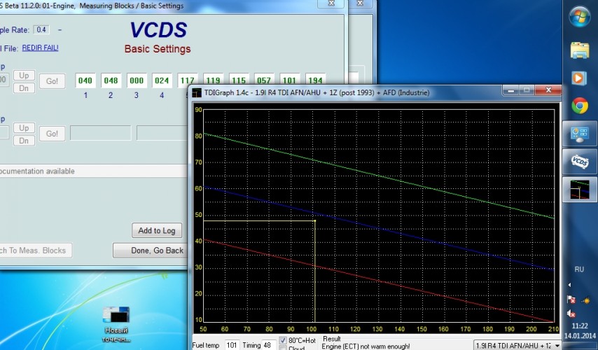

    Нет ни одной ошибки (с пол-года каждый день езжу) VCDS в 000 группе, угол впрыска, скриншот:
    Логи на ХХ: приложил к теме.

    Запуск авто на холодную и горячую одинаков – с пол пинка, только при минусовых температурах приходится немного крутить стартером. С ТНВД ничего почти не делал, заменили только прокладки, сочилась немного солярка. Угол настраивал, подачу, на скрине вагкома должно быть видно.

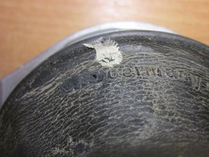

    так вроде ж lemferder это очень хороший производитель, в народе слышал термин "пиленный оригинал" или не?
    Перед тем как ставить сфотал "спил"
