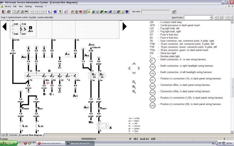

    тав на замке при положении стартер питание подается на два провода, один идет на стартер, второй на возбуждение генератора, между ними надо ставить диод ампер на 5. так как с сигналки выход только один.
    это как?
    какая модель сигналки?

    На схемке было бы понятнее куда ставить этот диод. За помощь спасибо, я уж думал ни кто не поможет.

    по замку
    два красных толстых- +12 в от аккумулятора
    черный толстый - зажигание Ign1
    красный/черный - стартер
    желтый/черный - аксессуары ACC
    синий тонкий - возбуждение генератора.
    Между синим и красный/черный ставьте диод, все должно заработать:hi:

    Огромное спасибо!! теперь все понятно.
