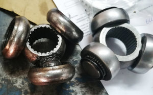

    Всем здравствуйте. Срочно нужна помощь.
    Застучал правый внутренний ШРУС.
    По каталогу к машине купил новый при установке в сервисе оказалось не то. Повторно уже заказал через сервис - опять не подходит. Прикладываю фото установленного и купленного под замену. Даже на фото видно что они разные. Пересмотрел и сам и в сервисе разные каталоги... по фото все мимо.
    Помогите найти подходящий. Машина разобрана висит уже целую неделю. :coldsweat:
    win WAUDF78E45A559543 . С Американского рынка конец 2005г. Двигатель BPG, 2.0 Автомат.
    Что делать - никто не знает. :confused:
    p.s. В Штатах не ремонтировалась, пришла как новая с лизинга. Здесь меняю первый раз.
    p.p.s. У одного продавца нашел заметку что есть на 24 зуба - это как раз то что у меня

    по каким каталогам ты искал?
    твой номер 8E0498103B
    если дорого, то https://www.drive2.ru/market/offers/394249
    https://www.drive2.ru/c/2345855/
    или искать так
    https://www.google.com/search?newwi...jAhUIEJoKHSjFB2wQsAR6BAgJEAE&biw=1366&bih=625
