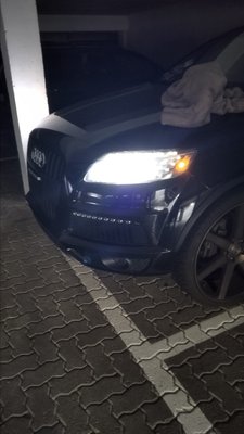

    Всем доброго вечера,
    После долгого пути на воде, наконец-то стоит это чудо техники и дизайна у меня в гараже. Q7, 2012 года, 3.0 TFSI. Собран для американского рынка, но пригнали его из Японии.
    Чтобы поставить его на учёт в Германии нужно переделать освещение машины из SAE в ECE.
    Наверняка я не первый кто этим занимается. Помогите пожалуйста у кого есть опыт.
    Машина оснащена спереди адаптивным ксеноном. Приклеплены фото машины при включенном близком свете.
    Нужно ли менять мне фары на европейские или можно с помощью кодирования этого избежать?
    Насколько я знаю, спереди запрещены жёлтые габаритные огни.
    Если сохранить фары, то нужно габариты отключить. Какие лампы могут перенять их функцию?
    Сзади габариты должны светится только при открытом багажнике. Как не странно, поворотники уже жёлтые и мигают отдельно от тормозных огней.
    VCDS в наличии есть, но опыта почти нет. В основном пользовался для чтения ошибок.
    Буду рад помощи!
    Заранее спасибо

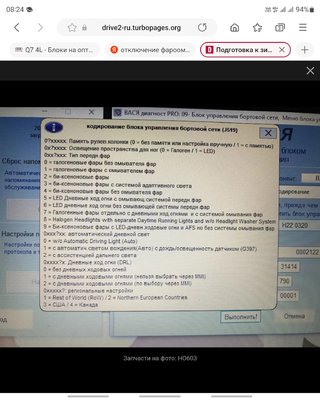

    Кстати отключение желтых габаритов можно попробовать выполнить в блоке 09, в кодировке выбрать нужное. Там VCDS должен помочь с выбором. Пример выбора кодировки во вложении.
    Там же возможно и задние габариты выключатся

    Вот в моем последнем сообщении есть картинка прикрепленная.
    Знаю, что если выбрать цифру 2 последнюю, сзади вообще перестает что либо светить. Только передние дхо остаются.
    Так возможно и с американцем решается.

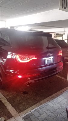

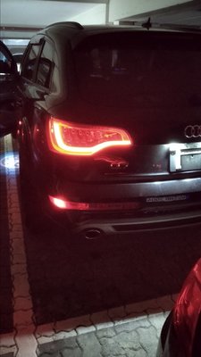

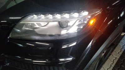

    Вот так выглядит когда включены только габаритные огни.
    Желтым спереди и красным нижним сзади в бампере гореть нельзя.
    Пока я не нашел, где можно их отключить с помощью Васи. Много сразу менять боюсь, не хочу чтоб вообще все настройки полетели.
    Так что если кто точно знает, подскажите пожалуйста.
    Спасибо!!

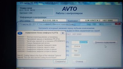

    Не совсем. Вчера долго копался, потом случайно наткнулся на второй блок комфорта 6f.
    Там видим "северо- американский регион", чтоб его отключить нужны математические способности
    Чтоб изменить кодировку нужно по подсказке числа или прибавлять или вычитать.
    У меня было сначала 0003595, чтоб "отключить" Америку минусуем 8 и получаем 0003587 - габариты сразу потухли. Чтоб снова включить делаем +8 и они снова работают.
    Может кому-то пригодится
    Спасибо большое!
