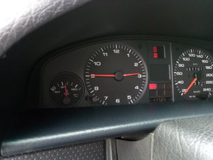

    У меня также греется по приборам, антифриз новый, помпа рабочая, термостат рабочий, ДТОЖ рабочий, и так же когда работает на улице на холостом стоя, то нагревается как и у тебя на первой фотке, а на ходу на скорости уже даже больше 80км\ч, температура держится чуть ниже 90 градусов, хз, все говорят это нормально, у меня до смены антифриза она показывала меньшую температуру, с другой стороны, что бы машина закипела, когда система под давлением, точка кипения то выростает, и уже далеко не 100_та градусам ровняется, а что то около 120, если ошибаюсь прошу прощения, точно не помню!
    Тоже интересует эта тема, боюсь в наше лето когда под солнцем +47, что машина закипит!
