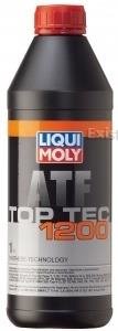

    Ехал примерно 100км при обгоне топнул ей в пол и после этого началось, 1, 2 а 3 скорости нет, обороты шкалят до 6000 в итоге оборвало ремень грм :mad: и всрял на ремонт голов, подскажите что может с акпп быть,может масло поменять и гидро-плиту помыть ,заехал в exist посоветовали Liqui Moly ATF TOP TEC 1200 ?:shock:

    Вчера заменил клапана и все расходники поставил головы,установил ремни по меткам заменил все масло завел проехал работает хорошо акпп без нареканий только плохо заводится на холодную.
