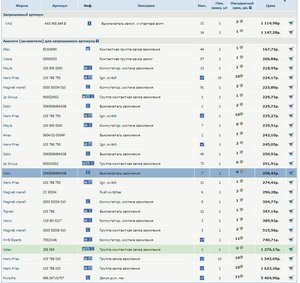

    Я так понимаю оригинал надо брать?
  8. Святослав
    Святослав Живу я здесь
    23 апр 2009
    2.145
    BMW
    На практике оригинал с 94г по 2010. Meyle с 2010 по настоящее время. Знаю у людей китайские JP стоят уже больше года,но это лотерея. Скупой платит дважды )))
