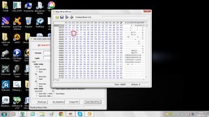

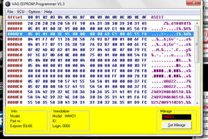

    Вытащил дамп из приборки ММ,пытаюсь получить логин,но мешает буква F. Где я ошибся??? Разными программами читал,выходит одно и тоже.

    F707 -> 07F7 -> 2039 -> 02039
    Чем мешает F? В хексе как раз эти буквы ABCDEF норма )

    Вот у меня тоже получилось 2039. VDO еще не читал,завтра. Сегодня тянул из своей морели. Отпишу как сделаю

    Ну что у меня все получилась за 15 мин! Ставлю рычаг,машина заводится все классно! вот ссылка все программы идут под обычный синий шнурог,у меня вообще 311. http://www.drive2.ru/l/2576810/
