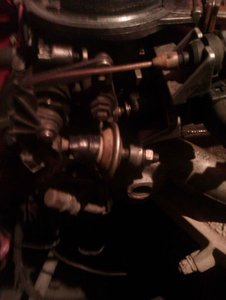

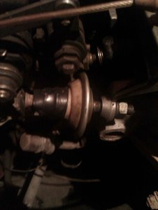

    Помогите разобраться что это за штука на фотках? и как она правильно называется?

    демпфер дроссельной заслонки на моновпрыске. При резком отпускании педали газа плавно опускает обороты. Основная болезнь это подвисание оборотов в районе 1200 об\кв в следствии старении резины.Не лечится. Следующим этапом будет подкливание дроссельной заслонки моновпрыска в следствии её износа и появления люфта. Тоже не лечится.

    а он заменяется как отдельная деталь или в совокупности с чем-нить?

    отдельно 050 129 103 , почти 3тыс р
