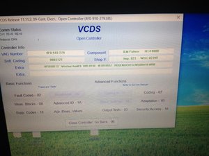

    Вопрос: блок под замену? или можно что то сделать?

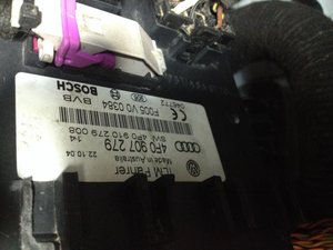

    есть предположение что блок не родной

  7. igor33
    igor33 Заблокирован
    19 июн 2010
    19.985
    А6/С6 3.0i Q 05
    Эта ошибка не опасная, не нужно обращать внимания - косяк программистов.

    Ошибка решается перепрошивкой на более свежую версию софта раз и на всегда .

    Вот этим SVM кодом обновят 4F09A002.

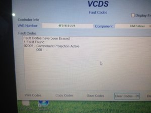

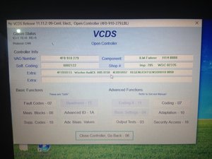

    Был у официалов по другому вопросу(снимал защиту компонента mmi) попросил решить вопрос с прошивкой блока 09 или вообще решить как нибудь...
    Ответ был невозможно((( меняй на новый или б/у(
    Купил за 2500 блок установил. Ваг пишет активна защита!!! Я правильно понимаю теперь точно мне к Диллеру? IMG_2200.JPG IMG_2201.JPG IMG_2201.JPG IMG_2200.JPG IMG_2200.JPG IMG_2200.JPG IMG_2201.JPG IMG_2200.JPG IMG_2201.JPG IMG_2200.JPG IMG_2201.JPG почему то думал на него нет защиты(
    Прошу прощения как то по дурацки файлы загрузились... не привык еще к новому образу форума

    Еще раз пишу - ошибка твоя решается перепрошивкой на свежую версию софта без всяких замен блоков . Об этом есть упоминание даже в дилерской программе диагностики непосредственно в плане проверки по данной ошибке . Там четко сказано что если версия софта 080 и ниже (именно 080 у тебя) то надо обновить софт .
    По второму вопросу - да теперь надо снимать CP . Вопрос в том чтобы блок был не отмечен "черной меткой" на сервере VAG иначе придется искать специалистов которые смогут подружить его в обход технологиям концерна .
