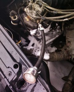

    значит подключил датчик давления там где вход в дозатор...
    насос - фильтр - датчик - дозатор
    показало 6,7 бар на работающем двигателе (может датчик чуть не точен...+\- 0.1)
    заглушил показало 3,7 бар.
    что еще порыть и где подскажите???
