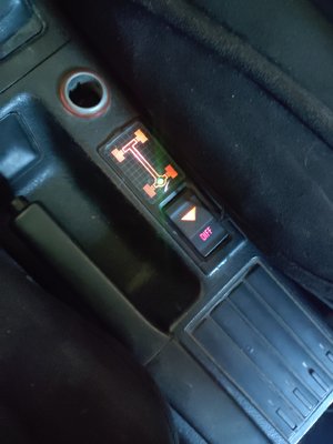

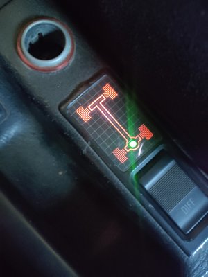

    Отпишу ситуацию так,при включении зажигания загорается зелёный индикатор блокировки,хотя задний дифф не заблокирован.При нажатии кнопки происходит блокировка диффа,но при этом зелёный индикатор по прежнему горит,а если отключить блокировку то индикатор по прежнему горит .

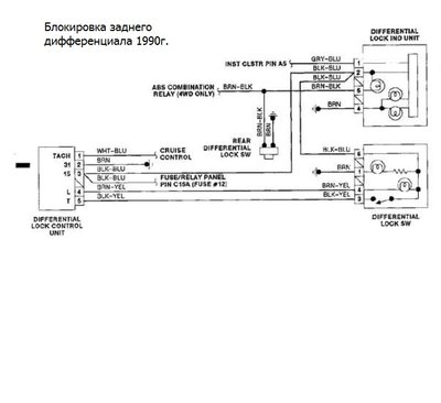

    Проверяй выключатель на заднем редукторе, вот схема.

    я снимал на редукторе фишку концевика один фиг горит

    Эту лампу зажигает только концевик на дифе, если со снятой фишкой горит значит где-то повреждена проводка и контачит на массу
