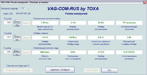

    Здравствуйте, ну помогите пожалуйста, потому что у меня уже фантазия иссякла...
    Машина Audi A4 1995г. 1.6 ADP

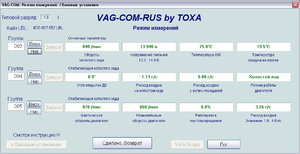

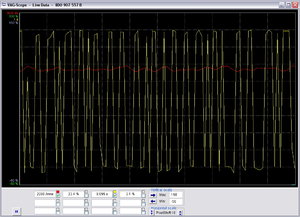

    Стала очень сильно "сжирать" топливо, на свечах черный нагар. Поехал на диагностику (в нашей "деревне" выбор не большой) сказали накрылся лямбда зонд, взяли 500руб и отправили домой. Купил новый, от ВАЗ (BOSH) поставил, приехал на диагностику, посмотрели сказали все ОК отдал 500руб, уехал домой. Через пару недель опять машина не прет, расход жуткий, я плюнул на диагностику, спаял себе K-L адаптер и начал смотреть сам.
    Теперь о главном: (при диагностики использовалась программа VAG COM)

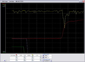

    подключил машину, завел, смотрю график напряжения на лямбде при 2000 об/мин:[​IMG]

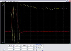

    глушу двигатель и тут же завожу:
    датчик почему то начинает работать не сразу, а через какое то время.

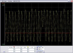

    глушу с снова завожу:
    он не работает.
    и дальше что я только не делал диаграмма остается примерно такая:
    при небольшой перегазовке лямбда срабатывает, а потом опять...
    Нагар на свечах черный, думал может что то со свечами, поставил новые, эффект тот же. Пробовал "шатать" разъем лямбды, провод от нее (думал может контакта нет) - ничего не меняется. В памяти была только одна ошибка "00561 - Адаптация смеси 12-00 - выход из диапазона адаптации, больше верхнего предела (под нагрузкой)". Прочитал про эту ошибку, прочистил датчик расходомера, проверил надежность соединений после него - воздух нигде не сосет.
    Да, еше забыл сказать, первый график был сделан когда температура ОЖ была примерно 85-90 град. все остальные делались на 90 градусах. может это как то связано...
    Если у кого то есть какие нибудь мысли - говорите.
    Надеяться на наших "деревенский" специалистов я боюсь.
    Если нужны еще какие нибудь тесты, говорите я сделаю.
    Очень надеюсь на Вашу помощь.

  2. melkon
    melkon Суровый диагност
    21 сен 2005
    27.090
    Tuareg NF 3.0TDI на пневме.
    Данные коррекции какие ? 008 группа . Она переливает у тебя ,то что ты помыл ДМРВ не значит что его вылечил ( это как вариант ) Информацию с него смотрел ? Форсунки не писают ?

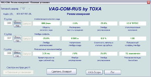

  5. Djdfy
    Djdfy Новичок
    15 май 2007
    45
    Audi A4 95г 1.6 ADP
    melkon2002
    а как посмотреть информацию с ДМРВ и как определить не писают ли форсунки?

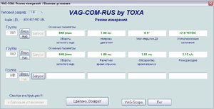

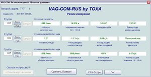

    Сегодня утром сделал еще несколько измерений, вот результаты:
    На холодном двигателе:
    после прогрева примерно до 70 градусов:
    и график
    т.е. сегодня лямбда работает вродебы нормально, пробовал глушить, заводить, всеравно работает.
    Вот еще лог (на прогретом двигателе): Посмотреть вложение LOG-01-04-11-ADP.zip
    Но я всеравно уверен что в какие то моменты лямбда перестает работать, потому что даже при движении ощущается резко добовляю газу - она прет, а иногда начинает тупить...

    957 4.5t Magnum 23"
    нет сигнала с лямбды - не будет обогащения которое в пределе 25% сейчас
    у меня когда так заливало двигатель троил - не троит?
  7. Djdfy
    Djdfy Новичок
    15 май 2007
    45
    Audi A4 95г 1.6 ADP
    dus72 двигатель не троит, работает нормально. А как можно отрегулировать это обогащение?
    Там некоторые параметры Лямбда регулирования меняются, а этот (на 8 канале) все время 25% показывает.

    в моем лбл по этому параметру разбег указан +/- 10 или вообще 8 %

  20. melkon
    21 сен 2005
    27.090
    Нет естественно ! 25% это предел коррекции по смеси ,по этому у тебя и вылезает соответственная ошибка "предел коррекции по обеднению смеси " Лямда видит бедную смесь и посылает это в ЭБУ , тот в свою очередь начинает лить больше , но лямбда все равно видит бедноту и так до предела ... Вопрос только в том это лямбда врет так или на самом деле такая бедная смесь ...
