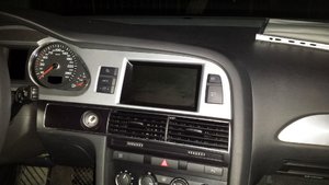

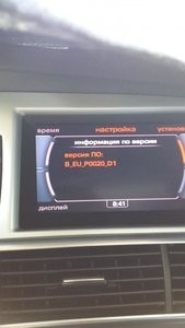

    Здравствуйте форумчане. Стал обладателем Audi A6 2009 года выпуска 2.0 TFSI 170 л.с. Это первая Ауди в моей жизни. Вот пытаюсь разобраться в внутренней мультимидия. Сразу отметил что у меня в машине ни навигации ни кнопки TEL нету. И судя по той информации что я нашел в интернете у меня стоит MMI 2G. Версия ПО
    Еще хотелось бы понять сможет ли моя мультимедия иметь в машине выходы AUX и блутус.

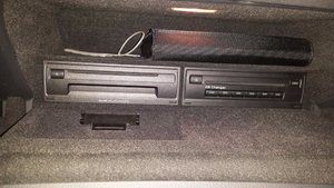

    В бордачке находиятся СиДи ченджер и ауди мультимедия тоже со слотом для диска. Ну СиДи ченджер понятно для чего,а вот мультимедия не совсем,если учесть что навигации у меня нет. Машина куплена в Греции,так как временно проживаю по работе здесь.
    Прошу всех помочь мне разобраться.Заранее спасибо за ответы.

    Судя по фото-очень на 3G похожа.

    Ну те отличия которые находил в интернете по внешнему виду,так вроде 2Г. Вот ит прошу опытных людей помочь мне разобраться. Я и фоток могу наделать и даже видос снять:nod:

    2г, нави нет ну и фих с ним, смотри AMI есть иль нет оно дает связь с флешками айфонами и тд

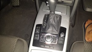

    Ручка как на фото инструкции или другая?

    3G basic у тебя или MMI Radio.
    Нет.

    Ручка как на картинке.
    ТО есть у меня одно из двух и оба варианта мне не позволят иметь в машине ни блутус ни music interface?

    Да это одно и тоже, по-научному и по-клиентски.
    Фотку привода в бардачке покажи.

    Все что есть)

    Да, как и писал выше, ничего не добавить к твоему MMI.
    CD-чейнджер(MP3, WMA) у тебя, да?

    А что стоит слева от ченджера?

    Вот я сам пытаюсь понять, что это такое и для чего там слот для диска?

    Это и есть MMI.
