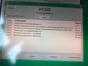

    Проблема следующая. Запустил утром мотор, поехал. Минут через 5-10 перегрев охл жидкости. Глушу завожу, температура падает до нормы. Так было два раза. Подключил васю, начал мониторить.
    Итог
    После долгой стоянки завожу мотор, температура начинает расти, при этом параметр “исполнительный механизм системы терморегулирования стоит на 0. Температура бывает доходит до 110, вентиляторы не крутятся. На приборке кажет 90. Стоит только заглушить и тут же завести двигатель, то механизм терм рег. Становится на 99, на приборке подскакивает температура, вентиляторы заводятся и всё остывает за пол минуты. И так каждое утро
    Температура на датчике системы регулирования при всем этом градусов 70, а на датчике в пластиковой трубе 110. .После перезапуска мотора, они начинают ползти друг к другу
