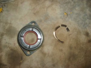

    Недавно начал сапливиться сальник промежуточного вала, решил его заменить. Разобрал механизм ГРМ снял шестерню промежуточного вала и заметил не большой люфт вала, открутил корпус сальника промежуточного вала начал снимать и вдруг

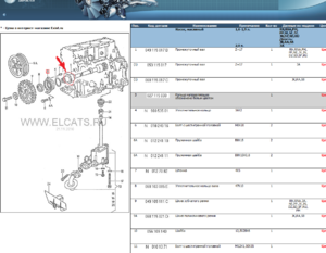

    на защиту посыпались мелкие металлические предметы:smile8:. Я достал один кусочек , после его внимательного изучения я пришел к выводу что это скорее всего была упорная шайба (на фото корпус сальника слева, а справа то что осталось от шайбы) . Открыл каталог посмотреть вин номер и вообще для чего она нужна там, в каталоге я ее не нашел но есть предположение что это кусок пром вала(отмечен стрелкой)
    Подскажите пожалуйста кто когда-нибудь разбирал двигатель или менял сальник есть ли там шайба или мне придется искать новый промежуточный

    Под номером 4 нарисовано кольцо.Это скорее всего регулирующая шайба что-бы промвал не болтался в осевом направлении.Так,что зачем вал менять,там ломацца нечему.

    Нет там никаких упорных шайб! Под номером "4" - резиновое кольцо. Скорее всего предыдущий хозяин, чтобы устранить осевой люфт, поставил туда тонкую шайбу, которая благополучно развалилась!

    У меня на картинке под номером 4 . Кольцевая прокладка
    при повреждении замените

    вал под замену.Это часть вала.Не дающая валу смещаться в осевом направлении

    я тоже думаю что эта часть вала
