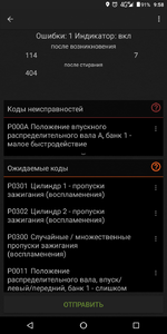

    Ехал по трассе, хотел посмотреть сколько поедет, на 180 начал мигать чек, остановился мотор начал троить, тяга пропала и появился стук в верхней части двигателя в районе первого цилиндра. На obd2 сканере показал ошибку p000a. Снял передние крышки, зажигание на месте. Замерил компрессию на первом цилиндре почти 7, на остальных по 10.

    Скорее всего катушка сдохла(или свеча) - пошли пропуски зажигания(мигающий чек), бензином смыло смазку в горшке - упала компрессия.
    Катушку поменять(свечу), в горшок 10 см3 масла - все и наладиться.....
