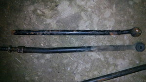

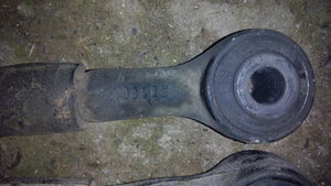

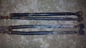

    ауди эмигрантка, с изгибом это с нее снял, ровные с предыдущей а6 с4 остались. хотел их поставить, на изогнутых резинки разбиты, теперь не знаю что мне делать, резинки не могу в экзисте найти. если поставлю ровные что будет?

    Походу они кривые. Так что спокойно ставь ровные.

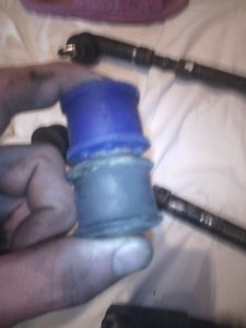

    Есть полиуретановые с/б 030006 от X5 RESOURSE.

    Как то они очень аккуратно загнулись)
  5. Serg37
    Serg37 Старожил
    25 фев 2013
    5.709
    Ивановская обл.
    100/С4/2.3/16.4.91
    Или загнули.

    ориг. номера
    4A0419801C
    4A0419802C
    номера разные, т.к. наконечники слева и справа разные, а сама тяга должна быть одинаковой.

    на ровных рычагах салентблоки идеальные, по вашим советам, без проблем найду и на изогнутые. Вопрос, ровные или изогнутые? кстати посмотрев номер в емексе 4A0419801C, по фирме Meyle. видно что они тоже с изгибом, скорей всего поставлю изогнутые

    Взял номера и пробил по сайту евроавто.
    С 93-го года прямые, а до этого были кривые.
    Но это касается переднего привода, т.к. на кваттро с 91-го года ставили прямые.
    Так что, подойдут любые.
    Главное, чтобы шаровая встала в кулак.

    большое СПАСИБО всем!!! решился ,куплю втулки и поставлю изогнутые, так-как они по толше

    Проверь размер резьбы на муфтах/наконечниках. Могут отличаться у гнутых и прямых тяг.
  15. GEORGI
    GEORGI Участник форума
    17 окт 2012
    149
    100 2.8 92г.
    поздно заметил твое сообщение, на гнутых диаметр резьбы больше,
  16. Russllaann
    Russllaann Новичок
    26 авг 2012
    20
    А6 (С4)Кв.2.8 97г.
    Если правильно помню, то тяги с большим диаметром ставили до 1992 на моноприводы с большими моторами. Потом везде пошли одинаковые (тонкие).
    У меня тяги с разным диаметром. Кто-то из предхозов намутил. Одно время хотел обе тяги толстые поставить (по идее они крепче должны быть), но побоялся проблем с поиском наконечников в дальнейшем.

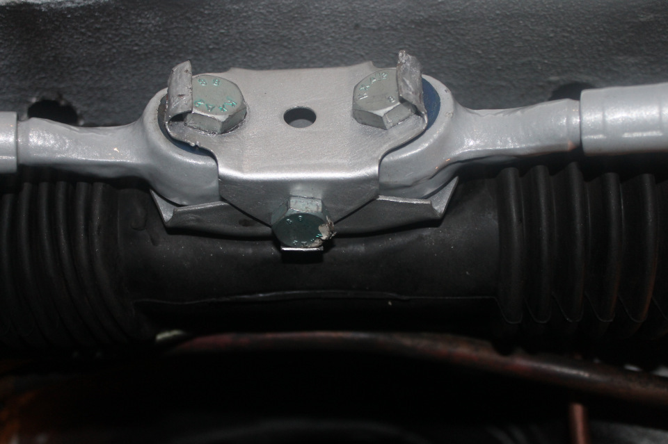

    Друзья, а скиньте плиз фото как должны быть расположены рулевые тяги относительно рейки
    А то есть подозрение, что я их наоборот поставил
    И на днях обнаружил порванный пыльник рейки :(
    Вот так поставил:
    Если картинка не откроецца, оригинал здесь: https://www.drive2.ru/l/607859506931570863/
  19. Vityok
    Vityok Завсегдатай
    30 авг 2009
    654
    Не Ауди
    Аппп вопросу
    Очень нужна подсказка, друзья
    Машина как раз на яме сейчас
    Тяги стоят вот так
    Это неправильно?
