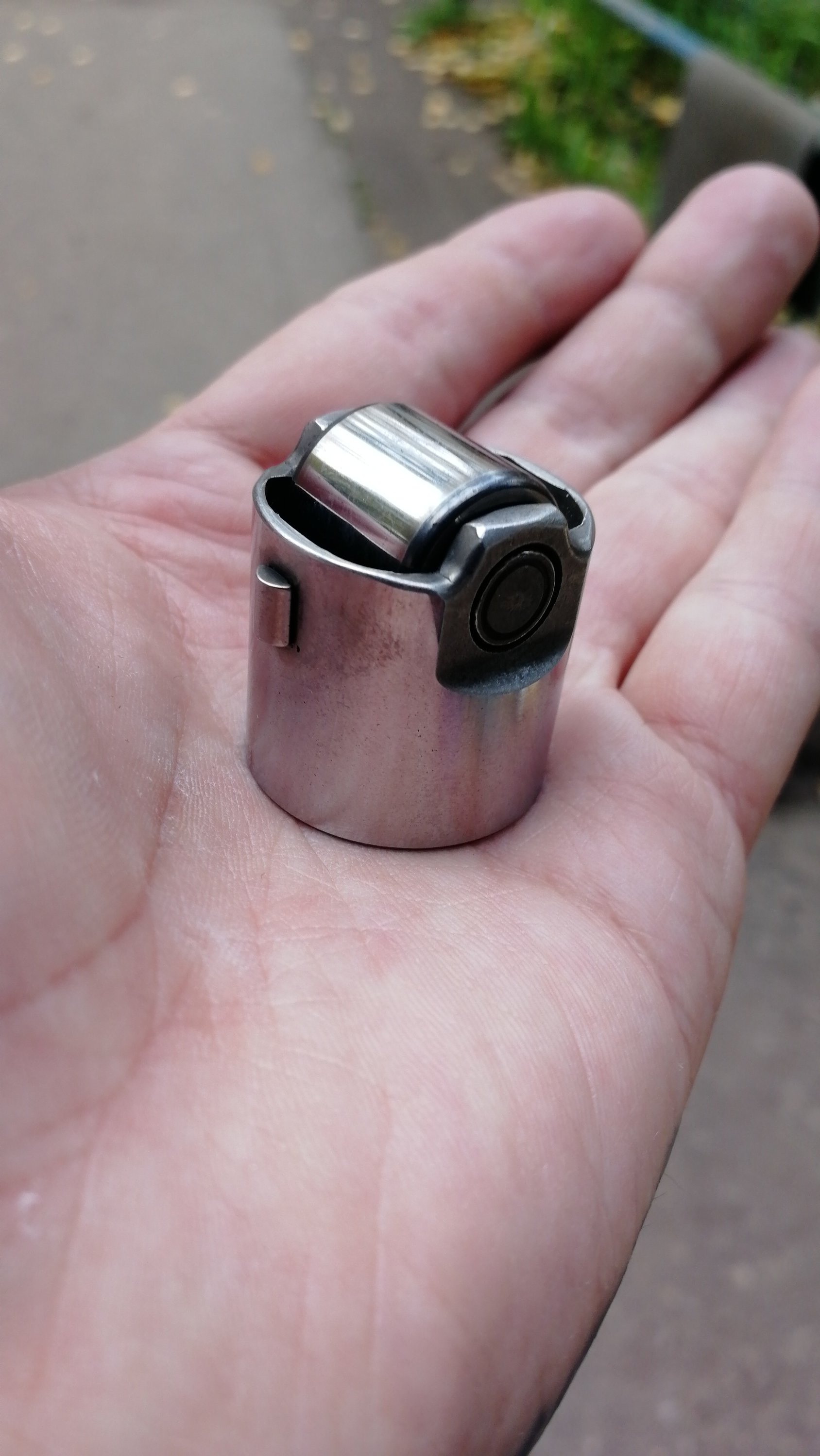

  8. xzept
    xzept Новичок
    25 сен 2021
    7
    Audi A4 B8 2008 2.0 TFSI CDNC
    #8 xzept, 1 окт 2021
    Отключения не дали результатов, звук остался прежний :(
    Просмотрели эндоскопом все четыре цилиндра, никаких косяков обнаружено не было.

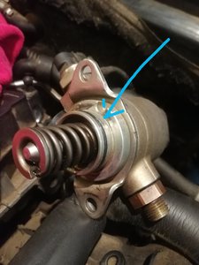

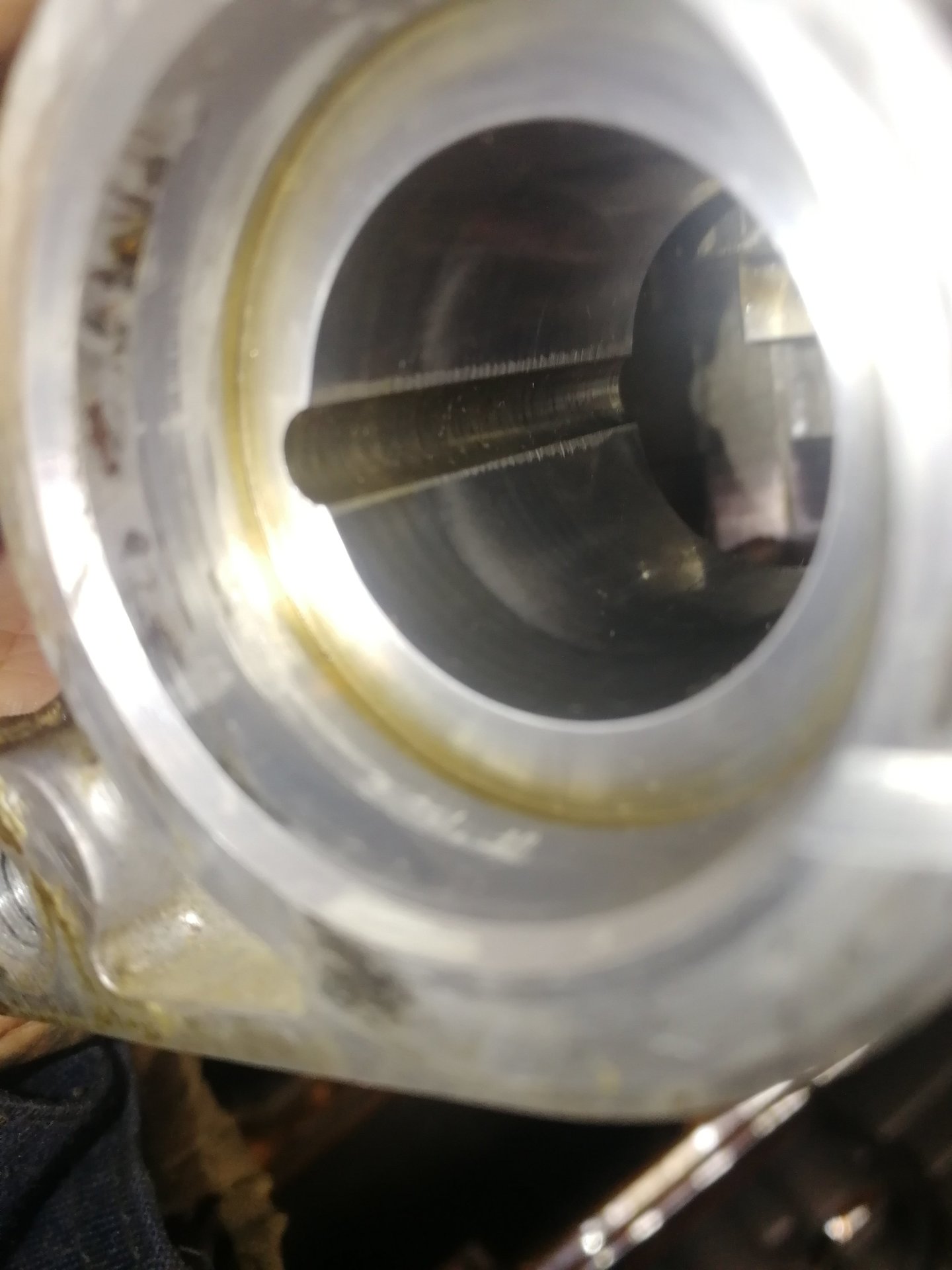

    Вчера снял ТНВД, визуально на штоке я бы не сказал что имеет огромную выработку.
    Единственное это сам подшипник имеет люфт из стороны в сторону, может ли он создавать такое громкое звучание, находясь в движении в среде масла?
    И насторожило следующее, двигатель запускал за день до снятия ТНВД, после запуска клемму с аккумулятора скинул, благополучно ушел домой. На следующий день, не подвергая себя манипуляциям как описывают везде про снятие ТНВД, а то есть убираем предохранитель -> запускаем двигатель -> ждем когда заглохнет -> приступаем к откручиванию топливной трубки-> получаем струю бензина. В моем случае не было никакого выплеска топлива, кроме как небольшого вытекания. Давления было Ноль. Как вы считаете, о чем это может говорить?
  9. xzept
    xzept Новичок
    25 сен 2021
    7

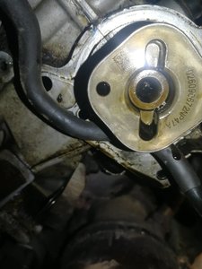

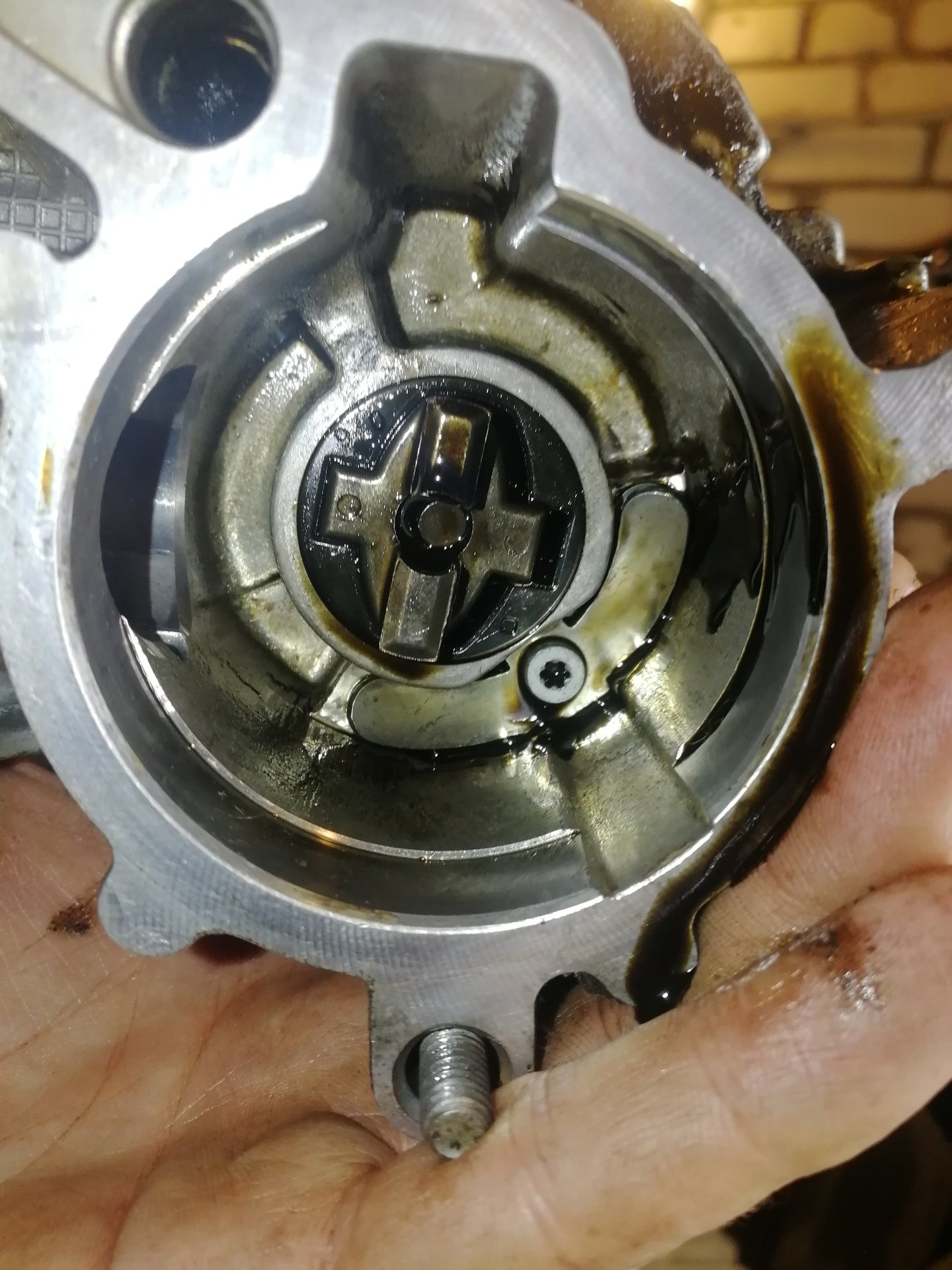

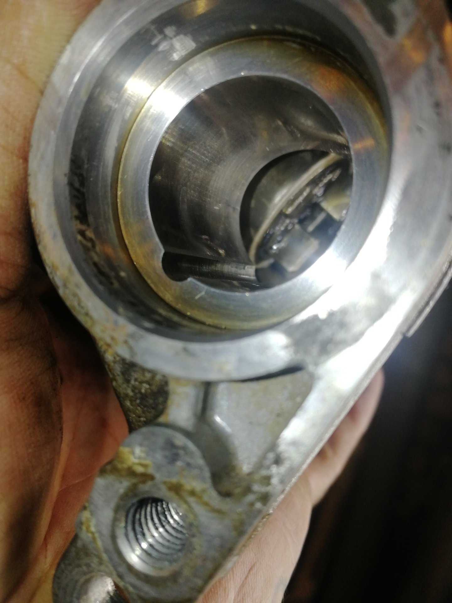

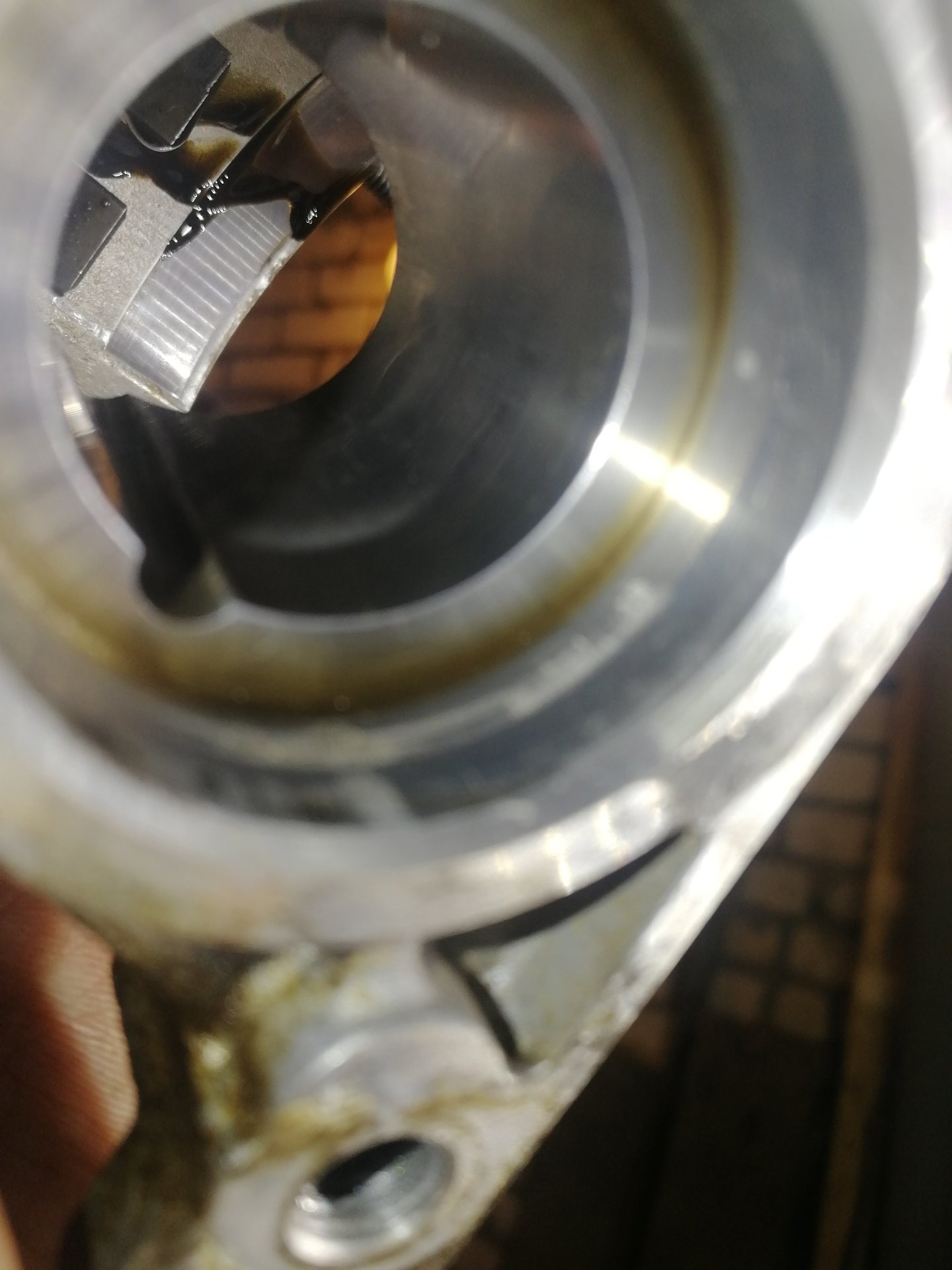

    Попутно взялся снять вакуумный насос, не сказать что место работы подшипника толкателя, имеет задиры.
  10. Эйван
    Эйван Живу я здесь
    27 янв 2018
    3.498
    Смотрите второй цилиндр и как я выше сказал снимайте клаппанную крышку там все будет видно.
  11. xzept
    xzept Новичок
    25 сен 2021
    7
    Причина крылась в провороте вкладышей. Пока двигатель не снят и не разобран, причина в коренных или шатунных, будет известно позже. Что касается ГБЦ, к ней никаких нареканий нет.
