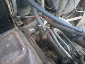

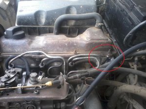

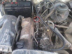

    Здравствуйте. Захожу на форум часто, читаю полезную инфу, и у меня есть вопросы которые мне хотелось спросить знающих людей о дизеле ауди 80.
    я жене купил ауди дизельную 80 b3 и у меня стоит заглушка на обратку или я ошибаюсь, на фото видно обвел красным кругом. Вот у меня возник вопрос что это и куда его надо приделать и для чего нужен

    ИМХО:Судя по фото все нормально.Обратка получается идет от 4(цилиндра) форсунки к 3,2.и 1 затем к аппаратуре и в бак.Одна трубка заглушена на 4 форс,т.к форсунке без разницы на каком цил.стоять.Стояла бы на 1,2,3 цил использовались бы оба отвода.

    значит можно не переживать что там стоит заглушка
