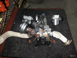

    Всем доброго....
    Люди добрые помогите разобраться с этой деталью.
    В неё вставляется шток.
    у меня этот шток ужасно люфтит.
    можно как то самому починить этот люфт?
    или придётся покупать целиком весь этот блок под буквой -А-?
    кто в курсе?
    И что за клапан под буквой -Б- ?
    я так понимаю тут чтобы этот блок снять весь,надо разобрать кучу всего?
    может у кого схема тоже есть как и с чего начинать.
    СПАСИБО ЗАРАНЕЕ.

    это заслонка егр..меняется целиком(узел *А*). а лучше ее выкинуть и прошить авто

    Или новую купить. Кажется, есть неоригинал нормальный.

    Лучше новую,да.
    Б/у это кошара в мешке. :)
