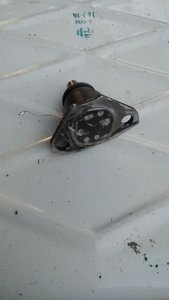

    Не могу выставить зажигание а все началось с того что я ехал и вдруг двигатель зазвенел и пропала тяга подключил диагностику сразу обратил внимание что опережение зажигания стало на 24 до этого стояло на 1.8, думал провернуло ГРМ рисковать не стал привез буксиром проверил метки все нормально начинаю двигать зажигание где-то на 6 зажигание становится на столько поздно что перестает заводится, а чтобы более менее нормально работало зажигание 25, помогите разобраться

    снял клапан опережение впрыска, сопротивление 3.4 ом он сгорел? Вроде щелкает

    а крышки снимал проверял метки рокера на месте

    разобрал клапан впрыска аккуратно извлек катушку от нее пахнет гарью

    Попробую перемотать катушку клапана

    Внутри оказалось 12.5 метров медной проволоки и больше нечего.

    Если угол опережения не меняется, то поршень стоит на месте. Причины две: клин поршня или наевшийся клапан.

    Провод подошел по толщине с
    у меня на клапана опережение сгорела катушка вскрытие показало

    Вот перемотанный клапан

    Провод подошел по толщине и по сопротивлению с бошевской реле обычной, только длинное провод там на 12.5 метров получилось сопротивление 9.7 ом
