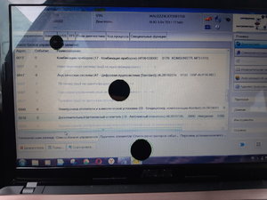

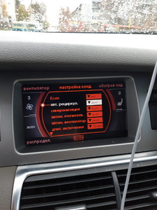

    Добрый день! Я новичок на форуме, как и новичок в техническом эксплуатации Audi Q7. До Q7 только toyota от 1JZ до гибридов. Все делаю сам. К сути, проблема такая стоит штатная вебаста. Активировал инженерное меню, включил в 18 блоке по третьему каналу 1. Тест проводит программно, событий нет. В меню поставил галочку Auxiliary heating в меню a passing. Вроде все, но после нажатия setup на панели выводит меню для выбора. Но в нем не выбирается ничего и не поворачивается, при нажатии выходит с него. Дайте совет что делать и как настроить работу Webasto. Фот во вложении. Ошибок при самодиагностике нет, не знаю как быть.

    Спасибо, почитаю. Просто ситуация такая, что горели сначала три таймера, но температура только сегодня стала меньше 5 градусов и в комплекте есть у меня родной брелок вебаста. А после диагностики и включения третьего канала вышло на мми что отопитель дополнительный, честно говоря не понял я. Начну изучать с того чата. Я думал помогут подскажут с чего начинать.

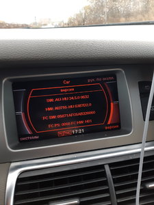

    Написал в чат по расшивровке вин, узнаю. Сканер не смог определить вин, вводил вручную. И mmi вручную выбирал. Может не тот mmi выбрал, ставил height, старт стоп есть, навигация есть, блок под диск в багажнике есть.

    Сегодня температура утром 8 градусов, заработал сам подогреватель повалил дымом, а управления с mmi нет.

    Вопрос решился банально. Разобрался в управлении. Оказалась, что управление меню производиться регулировкой правой стороны температуры. Гениально! Все работает. Осталось прописать брелок вебасты.
