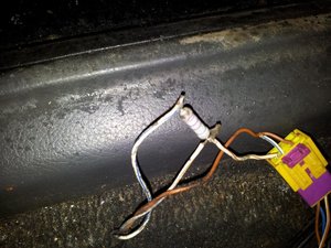

    дорогие клубни!помогите разобраться в следующей проблеме с АИР БЭГ:
    вобщем где-то месяц назад на приборке загорелась контролька AIRBAG,сегодня решил разобраться-почему,подключил ваг ком и он выда ошибку:
    01211-пиропатрон преднатяжителя ремня заднего сиденья со стороны водителя N19636 00-обрыв цепи
    ошибка сбрасывается контролька гаснет и опять загорается вылазиет таже ошибка!полез под водительское сиденье и увидел там замотанную в изоленту какую-то хрень типа сопротивления
    что это?обманка?сиденье с виду целое,с пасажирской стороны такого нет

    Так то да, похоже на обманку, но надо смотреть куда она идёт. У тебя ошибка преднатяжителя ремня заднего сиденья. Этот пиропатрон стоит в ремне. Так что смотри задний ремень, туда ли идут эти провода, а может просто контакт. Сначала определись сколько у тебя должно быть подушек. Если окажется что задние ремни стрельнутые , то можно их будет отключить через шнурок.
    http://wiki.ross-tech.com/wiki/index.php/Audi_A4/S4/RS4_(8D)
