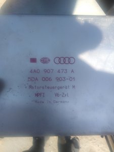

  9. Tatow
    Tatow Новичок
    9 май 2020
    7
    Казахстан
    Причину нашел. Умирающий эбу марки hella!

  11. Tatow
    Tatow Новичок
    9 май 2020
    7
    Казахстан
    Поменял практически все датчики на которые старый эбу ругался. Не раз делали диагностику. В итоге решил поменять эбу. Как только заменил эбу ошибки пропали. Машина ожила, стала заводится с полоборота. Не глохнуть это главное.
  12. Razer69
    Razer69 Живу я здесь
    3 апр 2018
    2.043
    Тверская обл.
    ауди 100 2,3 1991 инвент 2.0 : 100 2,8 мт.
    эбу хелла настолько боится скачков\прикуривания и тому подобного с напряжением связанного
