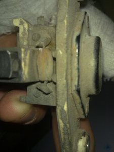

    в генераторе 2 болта-таблетка...выкрутил-вынул и купил такую же.
    выглядит так

    А потом окажется, что не помогло а надо кольца токосъемные менять.

    Начать можно с этого. Зачем сразу в кольца... Думаю будет понятно по состоянию щеток.

    Таблетку с щётками снимет и кольца заодно посмотрит.

    А вот и я с ответом) поменял щётки вместе с таблеткой. толку ноль. отнёс генку в ремонт. поменяли токосъёмные кольца. там поменял два подшибника. главное что было сломано так это диодный мост. он то зараза и вышел мне в капеечку. 2800 как никак. плюс 1000 подшипники. плюс кольца 200р. плюс щётки 600. и того под пять тысяч((( грустно но зато работает генка как новый. работа по переборке 400 р.
