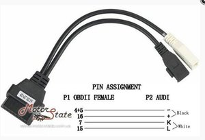

    У меня есть Вагалка, но нет переходника к аудюхе. Мб можно как-то самому через проводочки сообразить?

    Благодарю. 4+5 обязательно вместе? Подключаю просто на ладе на 4й - кидал и работало, здесь же подключаю - никого (диод синий не горит), проверял на вазе - все работает, диод горит.
