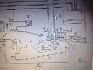

    Давай разбираться. Не мог бы закинуть сюда фотки дозатора со всех сторон, и трубки на РУД...И старого тоже.
    Вот схема DZ впрыска.
    От куда не идет бензин?

    не могу вставить рисунок:icon_suicide:
      177,7 КБ
      1.763
  20. Димка502
    Димка502 Новичок
    26 сен 2010
    17
    Ауди 80 В3 1.8 DZ 1987г.
    там где стрелочка мышки! дозатор завра сфоткаю!рисунок выше)
