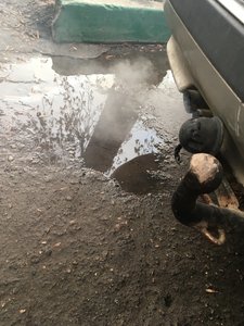

    3- последнее. С сапуна конкретно так вылетает что то вроде пара/ дыма. Скорее похоже на пар ибо рассеивается моментально. Цвет скорее серый, выходит импульсивно, на ощупь - не особо маслянистый. Может это быть конденсат? На улице +5 и сыро. Да и старое масло было с бензином, сейчас залил свежак на время, есть вариант что это всякая гадость просто испаряется? Просто ни разу не сидел так много газов с сапуна..

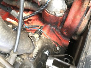

    По давлению: у тебя стоит два датчика, белый и коричневый. Белый на заглушенном двигателе разомкнутый, при запуске должен замыкаться. Коричневый наоборот. Провода, по моему желтый на белый датчик, а синий провод идет на коричневый датчик. Можешь тестером датчики проверить.
    Газов с сапуна много, потому что картерное пространство ого го какое и воздух там толкается поршнями. Поэтому с трубки и пульсирует.

    Сапунные пульсирующие газы - прорывы из камеры сгорания. Через кольца-стенки цилиндра. Проруха может быть и там, и там. На исправном работающем движке дымок просто курится из ВКГ, если дует - непорядок.

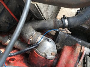

    Вот скинул сейчас оба и еще скинул провод с датчика в гбц( по расположению ближе к грм, одноконтактный и провод тоже синий) Масленка не моргает. Теперь есть подозрения что провода перепутаны...

    Датчик на ГБЦ похож на датчик температуры на приборку. Проверка - замыкание на корпус или измерение, на отключенной клемме, напряжения.

    По картерным газам - худо дело.

    С газами тоска друг. Так быть точно не должно. Да и звук работы оставляет желать лучшего.

    Да да, вот именно сейчас разобрался по датчикам. Видимо провода были перепутаны местами. По свечам - сейчас постараюсь сделать фото. По сапуну еще замечание есть, обрати внимание что дымит, на маслянных следов нет, трубка сухая.
