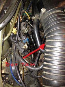

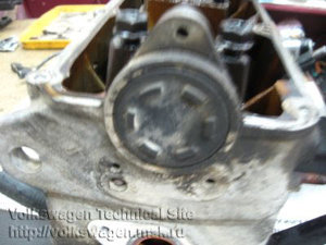

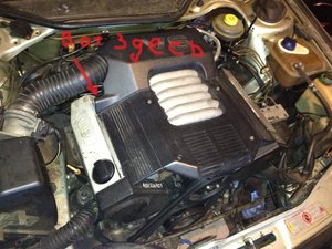

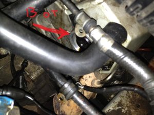

    Ребят помогите пожалуйста кто знает!!! У меня А6 в 45ом кузове, мотор 2.8 на полном приводе! суть проблемы в том, что ехал ехал и вдруг из под капота повалил дым, посмотрел, оказалось что потекло масло на выхлопной коллектор и стало дымить! потекло масло из отверстия в головке слева (на фото видно отверстие) я пологаю, что это распредвала отверстие! подскажите пожалуйста что там было и что открутилось потерялось!?!?!?!? как эту дырку заделать и чем??? и почему от туда масло струей течет когда заводишь!? расскажите по подробнее пожалуйста, я не очень хорошо разбираюсь в моторах

    В этом месте должна стоять заглушка распредвала. Вот ее номер: 078103113E. Снимай клапанную крышку, ставь заглушку, предварительно тооонким слоем герметика ее промажь покругу (Abro серый или Permatex Ultra Black (Ultra Copper), заодно замени прокладку клапанной крышки. Болты крышки тянуть от центра к краям крест накрест, усилие 10 Нм.

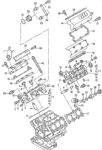

    32 078103113E крышка
    33 078103407 Гильза 2 шт
    35 N 0903652 Болт с шестигр. гол. (комби) M6X40 2 шт
    и еще металлическая пластина уже не поставляется и номера нет на неё. № 31 не нужен.

    Ну так бугель то крайний без снятия крышки никак снять не получится :) Заглушка стоит между телом головы и этим самым бугелем :)

    Камрад, я те тут мозг клюю не ради самого клевания, а смысл твоей методы понять чочу, т.к. заглушку эту не менял, но, возможно, прийдется. По-твоему описанию, сняв бугель, дырка под заглушку "располовинится" и заглушку можно вложить, а затем придавить бугелем, а не воткнуть, как в моем случае. Просто я не в курсе. Если это так, то, конечно, лучше снимать крышку и бугель.
    Да, приглядевшись к фото, заметен стык. Согласен с тобой полностью.
