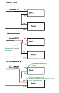

    А63.0TFSI Q 2008 г
    А где отсоединять разъём BOSE и как их там закольцовывать?

  6. fedor126
    fedor126 Живу я здесь
    31 июл 2013
    1.809
    4FC6 BPP 2008
    Кольцо не обязательно, вынуть вход из разъема бозе и воткнуть на вход следующего блока после бозе. 5 минут времени со снятием стойки.

  8. fedor126
    31 июл 2013
    1.809
    4FC6 BPP 2008
    Нарисовал схему, это аналог кольца, так как в багажнике минимум 2 блока с оптической шиной можно обойтись без кольца.
  9. Alexandr^24
    Alexandr^24 Участник форума
    5 май 2014
    324
    А6/С6 3.0 TDI 09г.
    А питание с BOSE отключать? Есть прецедент, что при отключении питания и закольцовке усилок теряется и требуется его по новой прописывать. В основной ветке про обновление я дал ссылку на драйв, где его отключают аппаратно во время обновления. Из-за географической удаленности и большого риска, что некому будет помочь в случае отказа MMI или того же BOSE, все никак не решусь.
  10. fedor126
    31 июл 2013
    1.809
    4FC6 BPP 2008
    Я не знаю, у меня бозе нет, я писал опыт в части закольцовки оптики без покупки "кольца" ибо на один раз 20 с лишним евро нафиг не нужно.:hi:
    По Бозе и прошивке не ко мне :hi:
