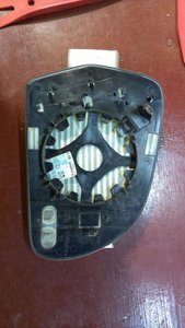

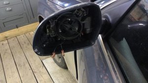

    всех приветствую!до не давнего времени думал что у меня зеркала без обогрева!но буквально вчера снял зеркальные элементы и с удивлением увидел что они с подогревом.но вот вопрос: почему они не работают?я пробовал включать обогрев заднего стекла при холодной погоде и всё равно они не работают:shock: зеркала я прозвонил,разрыва нет!и с проводки идет постоянно только 8.15 вольт.подскажите что не так?куда смотреть?

    по вину этой опции нету!это точно не автозатимнение!мне не понятно почему в проводке на зерк.элемент идёт 8 вольт?постоянно?элемент прозванивается,разрыва нет!

    У тебя проводка на регулировку, для обогрева нужны стекляшки "полосатые" и активация обогрева в блоках дверей

    Выверни регулятором до упора, чтобы щель позволяла пальцы между корпусом и стеклышком просунуть, и аккуратно на себя потяни стеклышко.

    полосатые и есть!
