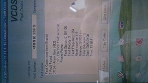

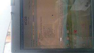

    Собственно ваг ком выдал такие ошибки. Они не удаляются. Причём та ошибка где пробег 256 000 мне вообще не понятна в плане пробега, она от 2005 года, хотя машина дилерская 2006 года и пробег сейчас 135 000. Чего делать с этими ошибками подскажите. Поиск мало что дал по ним.

    То есть ты пытаешься себя убедить, что сейчас у тебя честный пробег?
    Напрасно. Пробег записался верно еще до смотки, а дата установилась такая, которая заложена в панели на заводе. С нее же снимали питание при смотке, вот она и записалась. Можешь скинуть клемму акб, увидешь эту же дату.

    Первая, отвалилась сирена. Гниет под лобовым стеклом, когда забит слив.
    Вторая, нет базовой настройки. Может возникнуть если сняли блок телефона перед продажей или если он сам помер. Смотри по вину, есть ли телефон и что в реальности.

    Сигналить то сигналит, только это не родная сирена, а колхоз батенька.
    Находится под клапанами отопителя салона.

    На вторую можешь забить, не на что не влияет.
