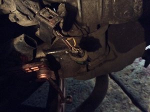

    короче друзья победил я эти лампочки подвески было колхозное соединение с датчиком просвета перед стойка прав. заменил разьем контакты обжимкой соединил и все ок по пневмо проблем нету все равно всем спасибо и как можно поломок меньше.
      71,3 КБ
      388
