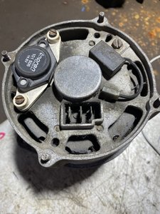

    Всем привет! В общем, ситуация такая: накрылся мой генератор. Товарищ подогнал мне другой. Но дело в том, что на старом генераторе были две болтовые клеммы ( силовая и под провод возбуждения), а на новом штекер.
    Подскажите, как его подключить на а80 ?
    Спасибо!

    Разъём подписан, присмотрись.
    Справа D+ , слева В+.
    Тот, что справа - возбуждение, а обе левые (они запараллелены) - силовые.
    ЗЫ. А что такого может случится с генератором, что его обязательно надо менять?
    Пробой обмотки статора если только - но это случай один на миллион.
