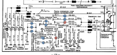

    Ни чего не предвещало проблем. Перестал работать спидометр. Залез в приборку, отремонтил спидометр. Теперь не работают подсветка приборки, номерного знака, прикуривателей, освещение регуляторов печки. Но, при этом работает освещение подкапотного и вещевого ящика. Если верить схеме, такой комбинации работающих не работающих не может быть. Дебильные альбомы схем читать не умею.:cry:
    Красным отмечены работающие лампы, синим не работающие. Предохранители целые. На 14 преде при включении напруга появляется.
    И ещё. При включении выключателем габаритного света (он же и приборку по идее включает) на разъёме приборки ни каких изменений. Ни по вольтажу, ни по сопротивлению. Габариты работают.

    Чё то я совсем не втуляю. Лазил, мерил, подоткнул в очередной раз приборку, картина поменялась. Засветилась приборка и передний прикуриватель. Так и не светятся номерной знак и задние прикуриватели. Разъёмы приборки внимательно осмотрел, всё вроде нормально...:shock:
    Теперь картина такая:

    Когда на одной линии не работает половина ламп - причину следует искать либо в разъёмах, либо в массе.
    Переткни разъёмы под рулём да под чёрным ящиком - и, скорее всего, тебе и будет счастье.
    На схеме даже видно, какие разъёмы надо смотреть: J58as, T4a...
    Но я бы пошевелил все, ибо машине за 30 лет.

    Это где такие? Что за ящик?
    Ещё бы знать где они находятся и как выглядят...
    А они вообще как то маркируются физически? Как понять, что это J58as, T4a , а не какой то другой?

    Который с реле и предохранителями.
    Они все разного цвета.
    И втыкаются они в чёрный ящик снизу, а которые мелкие - соединяются между собой.
    Поищи схему центрального коммутатора - на ней есть расположение разъёмов.
    Они там и цветные, кстати - и цвета эти соответствуют тому, что в машине.
