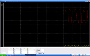

    Смотрел сегодня график с лямдо зондов. Вроде что то не так. Подскажите.:)
    Это лямбда плохая или что то другое?
