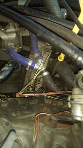

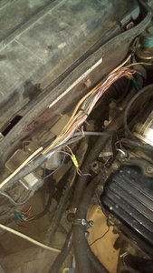

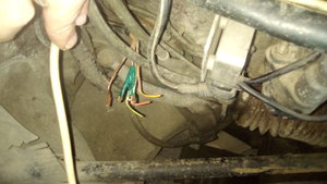

    Стал вновь обладателем сотки. Машина 2.3 AAR, 1993гв. В молодости была на ке-джетронике. Предыдущие владельцы, не знаю кто, перевели на карбюратор и гбо.
    Но варварски постригли провода от мех.впрыска под капотом. Машину буду приводить в состояние без колхоза.
    Сверялся со схемами на форуме и в общем доступе, не все цвета совпадают по датчикам.
    Зажигание работает, не работает тахометр(нет сигнала на приборку 12 пин, зеленый разъем). Нет разъемов под капотом, кроме датчиков температуры.
    Научусь вставлять фото, состояние подкапотки закреплю.
    Или направьте на путь правельный куда и где что искать.
    Кроме как по одному проводу все вызванивать, мыслей больше нет.

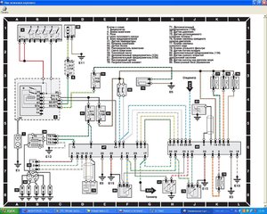

    Если я все правильно понимаю,
    На схеме если понятным языком то:
    76. Пусковая форсунка
    77. Рхх
    78. Адсорбер
    72. Эгрд
    79. Пнд

    Пока тут разговоры ведутся, старую свою проводку моторную восстановил.
