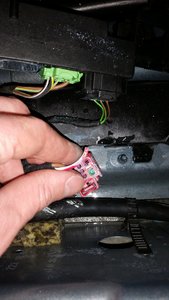

    После подтопления отгнил провод, как его лучше прикрепить обратно? может у кого опыт есть, колодку не получается разабрать, сам штырь из колодки что-то не получается вытащить

    Его и не надо полностью вытаскивать. Нажав на него, вы разблокируете замок.
    Далее нужен распиновыватель, вытаскиваете пин, после 2 варианта, обжать провод новым пином или припаяться к текущему проводу другимс пином.

    Спасибо, все понял по этой теме http://www.audi-club.ru/index.php?threads/ne-rabotaet-regulirovka-passazhirskogo-sidenija.342391/
