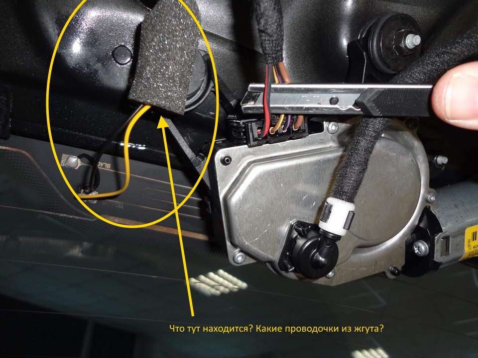

    5-я дверь. Что за проводочки? У меня торчат обрезки на месте пайки дорожек.[​IMG]

    Это вроди как дорожки сигнализирующие о разрушении стекла, те для охранной системы, но могу ошибаться...
