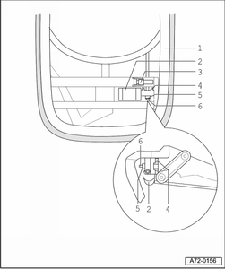

    Здравствуйте! Люди знающие помогите, в общем купил себе салон Recaro A6 C5, сам салон с японской машины,встало все без проблем! Но, после недельной езды на "супер Recaro:)" салоне перестал работать электродвигатель для регулировки водительского сидения по высоте, т.е "вверх-вниз" не качает мотор... Где находится этот моторчик, и можно ли переставить его с пассажирского сиденья? Смотрю по Else не пойму ничего)
    Вот что выдает Elsa:
    Снятие и установка электродвигателя регулировки сиденья по высоте
    1 - Каркас сиденья
    2 - Электромотор регулировки сиденья по высоте
    t Снятие
    – Переместить сиденье полностью вверх.
    – Снять сиденье → Глава.
    – Снять горизонтальную подушку сиденья → Глава
    – Разъединить разъём -3-.
    – Отсоединить штекерную колодку -3- от каркаса сиденья.
    – С помощью отвертки снять стопорную шайбу -5- с вала -6-.
    – Снять двигатель -2-.
    t Установка
    Указание
    Проследить за правильной посадкой втулок -4- в каркасе сиденья.
    3 - Разъем двигателя
    4 - Втулки (2 шт.)
    5 - Стопорная шайба
    6 - Вал
