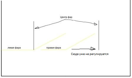

    Приветствую, форумчане. На рисунке показано, как отрегулированы фары сейчас. Проблема в том, что свет правой фары не могу направить правее (к линии центра правой фары) - регулировочный болт уже полностью выкручен, а пучек света правой фары направлен так, что не видно даже правой обочины. Может есть еще какая-то возможность повернуть фару вправо?
    Фирма TYC, фара новая. Со старой было также.
    Спасибо заранее.

    морда не тюкнутая?
    на китайских фарах регулировка может вообще не работать, фара хоть немного регулируется левее?
    если фара красиво стоит на морде и является цельной законченной композицией переднего фасада то разбирай фару и смотри что внутри и как, если нет то под фарой есть 2 регулировки ближе к радиатору двигай к себе, дальнюю от радиатора от себя.

    как я уже сказал - это 2-я фара и таже проблема. Регулирую винтом что ближе к радиатору - регулировка лево-право работает. Только вот позиция что на рисунке - регулировочный болт выкручен до упора (отражатель полностью повернут вправо). Нижними регулировками повернуть не получается, т.к. их позиция повторяет позицию крепления фары верхними болтами. Морда вроде не битая.

    Ослабив все точки крепления фары к корпусу, всегда есть некоторая возможность поворачивать фару в азимутальных направлениях.
    У меня, кстати, эти грё...е TYC. Так в правой нет "галки". Ни с ее родным стеклом, ни с Бошевским.

    На крайняк, можно и гайки подкладывать под крепеж, но лучше разобрать фару и воздействовать на отражатель - логичнее :nod:

    совсем немного, но при этом она может выпирать из-под капота немного, или наоборот будет утоплена
    клуюень один ставил на сотку TYC, говорит что свет рассеянный весь, СТГ ваще почти нету, с депошным стеклом получше стало
