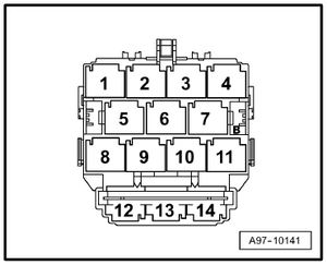

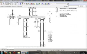

    На рейке один клапан - Servotronic Solenoid Valve -N119-
    коричнево-синий - колодка 6(красная) контакт 3
    бело-красный - колодка 11(зеленая) контакт 1
    на стойке А слева внизу

    провод несколько раз скручен и находится на мет пермычке кузова сразу за рейкой смотреть снизу машины , он длинный потому как рассчитан на рейку машин с правым рулем, и уложен змейкой , короче объяснил как смог.
