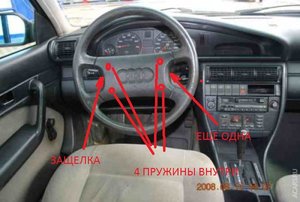

    Всем привет ! Проблема у меня такая рулевое колесо немного вылезло и из-за этого не достает щетка сигнала, не запирается руль и не выключаются поворотники рулем, в чем может быть дело и как разобрать рулевое колесо?

    сними бибикалку и подтяни гайку :laugh:

    Спасибо как вот только ее разобрать так чтоб не сломать? как снять крышку руля?

    отвёрткой окуратно подковырни там пластиковые защелки

    Вот...

    спасибо большое , щас буду пробовать.

    проблему исправил ослаб хомут и вал сехал с рейки
