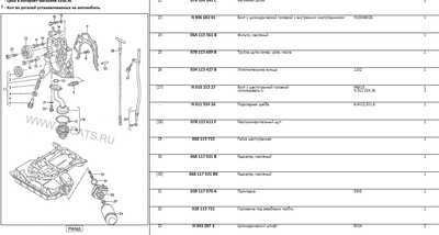

    А6С4 2.6 авс
    Проблема такая: подсывает масло из под фильтра- хочу найти по каталогам как этот «кронштейн масл. фильтра» или «теплообменник» устроен, какие там прокладки и при след замене масла поменять. Но открыв элькатс нашел данные позиции только для 4х, 5ти цилиндров. Для V6 нет такой позиции. Смотрю через ZZap каталог по вину , выдает две картинки из элькатса для 4 и 5 цилиндров (
    Подскажите где найти номера дитолей: сами понимаете нету сейчас магазинов до которых 5 мин на велике и все в наличии , а разбирать и ждать несколько дней нет возможности)
    Так же с масляной пробкой, там тоже подкапывает , по каталогу там два размера, но это если кто вдруг знает, а так залезу попробую так померять.

    Смотри насос масляный, а там уже будет и теплообменник.
    https://www.elcats.ru/audi/Parts.aspx?Mdl=59b932ff-58dd-4140-8bd5-a0614d2514d2&SubId=65F00142
