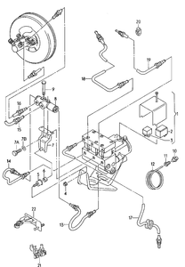

    Тему вверх. Из ранее написанного не понял одного: если стоит ВУТ и АБС то регулятор тормозных сил нужен?
    Друзья у кого 90 в3 7А с ВУТ и АБС подскажите что нужно для их установки, нужны абсолютно все позиции в цепочке от педали до блока АБС
    В другой теме подсказали что ВУТ в природе один, но на фото из нета он отличается от изображения на картинке в каталоге. Что обозначено цифрой 8 за рисунке.

    Если ABS с системой EBD (электронной балансировки) то не нужен, а так нужен.
